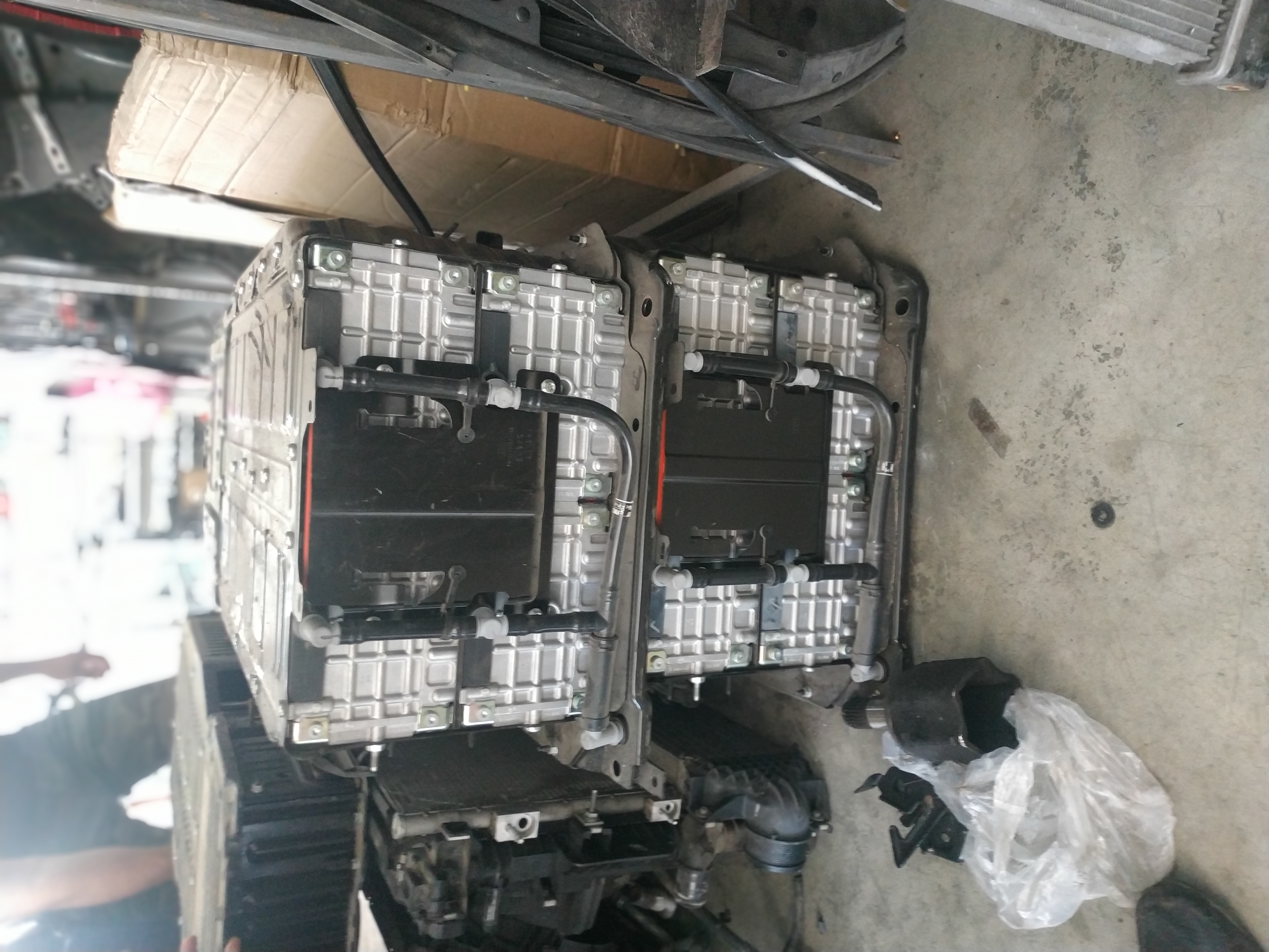

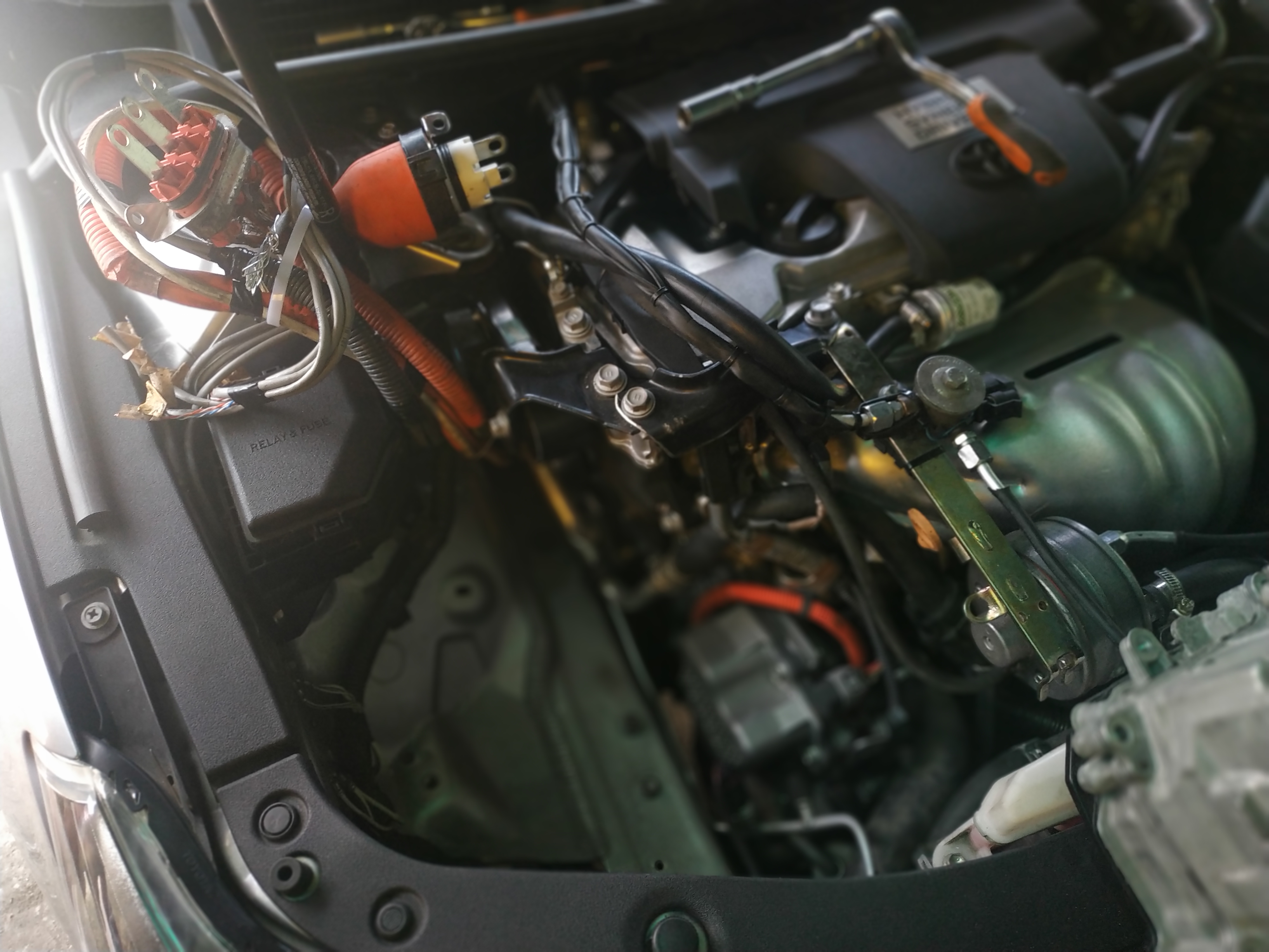

Here he is, the Big cAVcAZ mountain came to the Black Sea to drink water. The Al"B"RuSS 5642m high Greater Caucasus is the 2nd highest mountain on earth and the highest mountain in Europe, with a length of 1,100 km. And it's not really Big. Translate as Abel's blood from Asia. And what is called the Little Caucasus is actually Elina Mountain ASIa with a length of 8000 km and a height of 8848 m Mount AvArAzt (Everest).

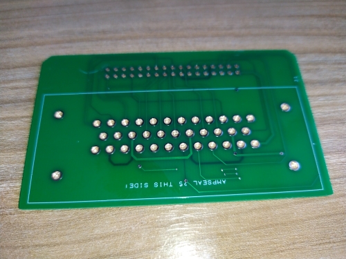

Разъем IDC
Если вы не используете дочернюю плату AMPSeal, вы можете подключиться напрямую к 34-контактному разъему IDC на плате EVBMW.
Подключения следующие:
Пин код Этикетка Описание
1 12V_IN Обеспечьте питание +12 В от аккумулятора или источника питания для тестирования
2 12V_IN Обеспечьте питание +12 В от аккумулятора или источника питания для тестирования

или такая плата

или такая плата

Ух. Спасибо большое умный человек. Какой ты молодец, еще раз спасибо. Как раз паяем проводку от платы на родной штекер от Тоеты Аква и дальше разводку готовим. Раз бесполезный для зарядки второй контур, решили замкнуть на 1 плате 2 контура и ключи и выводы высоковольтные запаралеливаем 3 фазы. Делаю педаль газа вторую слева под ножником, вывожу сигнал с педали тормоза, и добавляю проводку на электромотор и аккумулятор родной гибридный высоковольтный. Сохранил это отличное объяснение, что бы не потерять и этот сайт пусть живет еще, очень полезный.

Разводку пока рано делать, запусти на столе. откалибруй датчики тока и напряжения, настрой резольвер. Там много заморочек.
Параллелить MG1 и MG2 не стоит, одного контура хвалит. Параллелят для двигателя Теслы или Лифа.

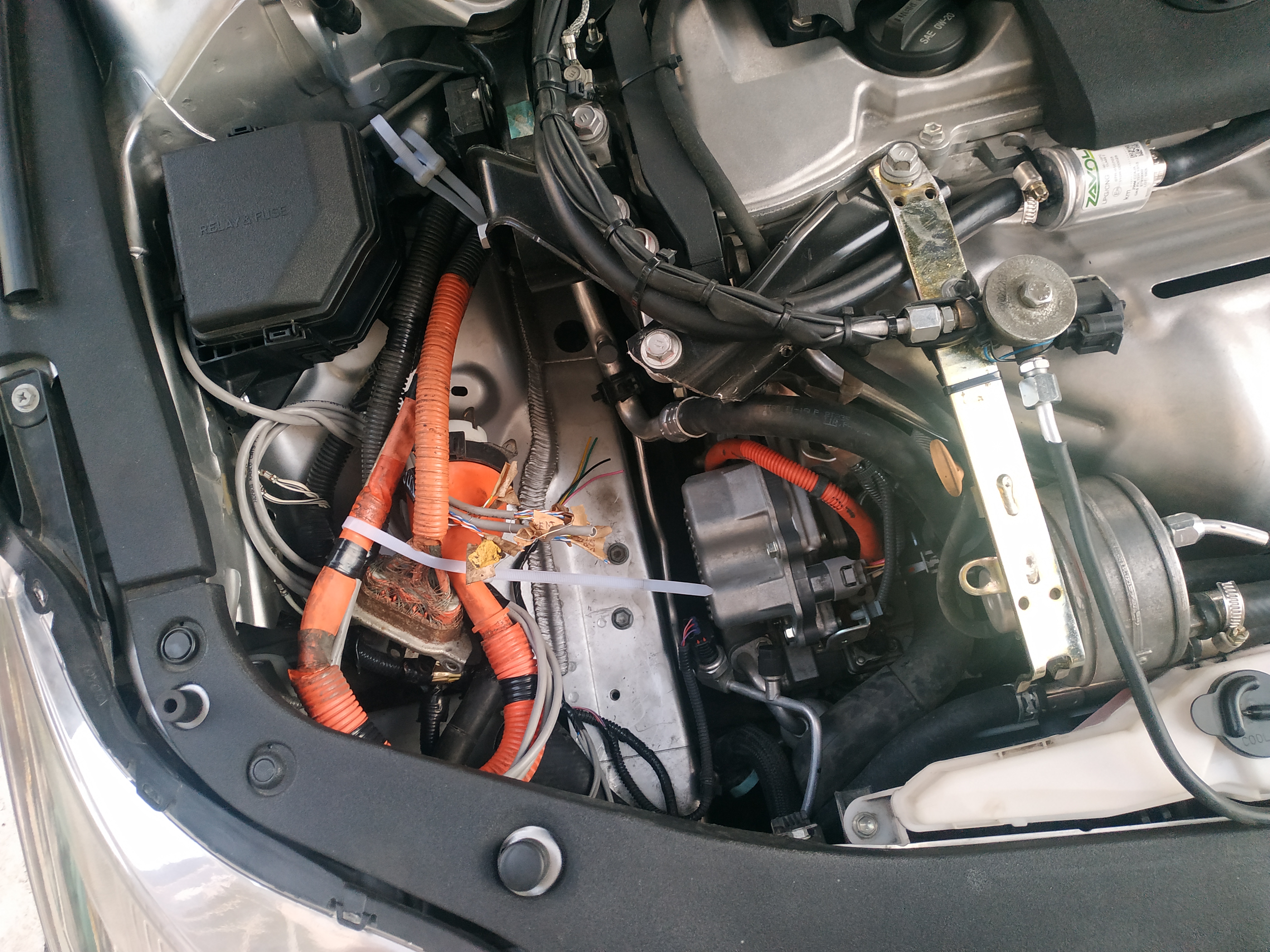

я тоже предлагаю на столе запустить и настроить вес установку. но раз двигатель установлена и не хочет снять, то тогда задни част автомобиля можно поднять и так запустить и настроить.
I also suggest running and adjusting the weight of the installation on the table. but since the engine is installed and does not want to be removed, then the rear of the car can be raised and so started and adjusted.

насчет параллель мг1 и мг2 даст нормальную работу игбт транзисторам, меньше будет греется при езде в горах.
about the parallel mg1 and mg2 will give normal operation to Igbt transistors, it will heat up less when driving in the mountains.

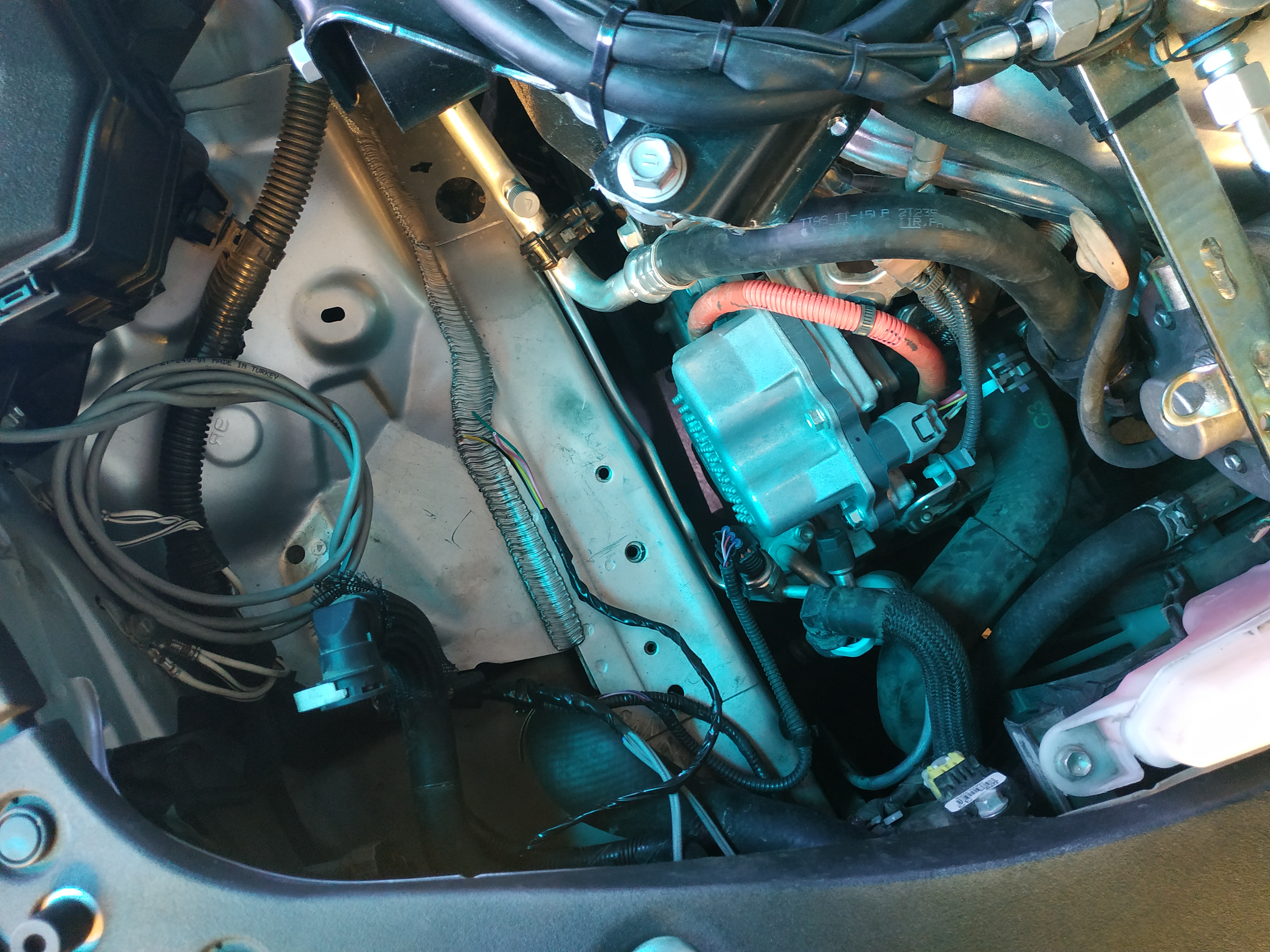

Midway понял. Спасибо еще раз большое. У меня стоит уже двигатель на машина ввареный в заднюю траверсу. Провода к нему уже все полностью подключены и выведены в область рулевой рейки, так как седан мой Тоета Авалон длиннее Лексус RX400h. Теперь не так трудно поднять машину на подъемнике и добавить провода нужно все равно 1 раз эти 4 провода силовой 2 фазный на высоковольтный аккумулятор, силовой 3 фазный на электромотор, резольвер и датчик температуры. Эти провода удлиннить и вывести вверх к освобожденному месту установки инвертора. И можно машину снимать с подьемника и уже под капотом удобно под руками спокойно все подключать. Мотор-редуктор стоит на машине без шрузов пока и его можно тестировать, видно какие обороты на фланцах для крепления приводов, можно настраивать резольвер и не нужно снимать электромотор, так он закреплен, не болтается и можно дать обороты максимальные после проверки на малых токах. По второму контуру, его лучше задействовать так как будет его работа на длительных расстояниях, уже не периодическая, и на больших токах, горные подъемы. Инвертор работать будет с меньшей нагрузкой, и возможность поставить более мощный мотор, или такой же второй якорь и статор соединить, или от Тоеты Авалон, Приус поставить электромотор с 2 запаралелеными двигателями, с режимом ЭКО-1 мотор и Спорт-2 мотора. Думаю что от замкнутого контура только плюсы, легче инвертору. Если это не так, напиши почему. Посоветуй еще пожалуйста что посчитаешь нужным и все пишите какие мысли есть.
Midway got it. Thank you very much again. I already have the engine on the car welded into the rear traverse. The wires to it are already completely connected and brought out to the steering rack area, since my Toyota Avalon sedan is longer than the Lexus RX400h. Now it is not so difficult to lift the car on a lift and you still need to add wires 1 time these 4 wires are power 2-phase to the high-voltage battery, power 3-phase to the electric motor, resolver and temperature sensor. Extend these wires and lead up to the cleared installation site of the inverter. And you can remove the car from the lift and already under the hood it is convenient to connect everything calmly at hand. The geared motor stands on the machine without shruses for now and it can be tested, you can see what revolutions are on the flanges for attaching the drives, you can adjust the resolver and you do not need to remove the electric motor, so it is fixed, does not dangle and you can give maximum revolutions after checking at low currents. On the second circuit, it is better to use it, since it will work at long distances, no longer periodic, and at high currents, mountain ascents. The inverter will work with less load, and the ability to supply a more powerful motor, or connect the same second armature and stator, or from Toyota Avalon, Prius, supply an electric motor with 2 parallel motors, with ECO-1 motor and Sport-2 motor mode. I think that there are only pluses from a closed loop, it is easier for the inverter. If not, please write why. Please advise what you see fit and all write what thoughts you have.

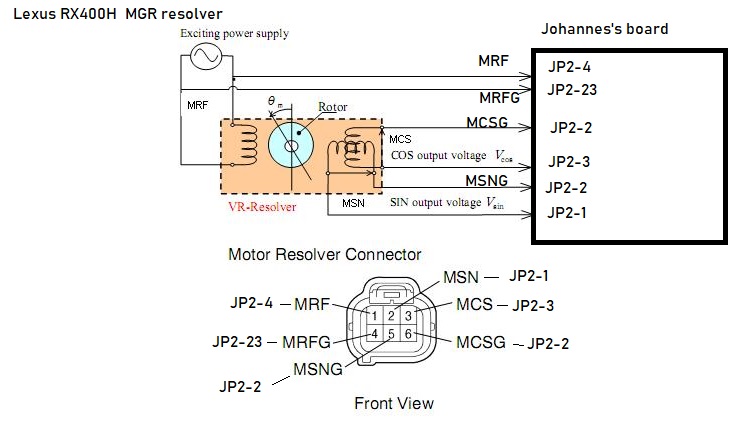

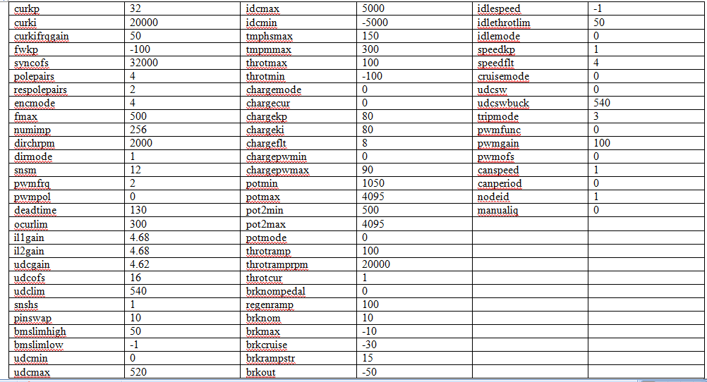

Схема подключения резольвера, работает нормально. Если нужно, могу сбросить файл параметров инверторы тойота Аква
Happy Victory Day. Resolver wiring diagram, works fine. If necessary, I can reset the parameter file Toyota Aqua inverters
Re: Toyota Avalon Hibrid 4*4
да параметры надо для тойота Аква с двигателя Лексус RX400h заднего привода.
спасибо большое
yes parameters are necessary for Toyota Aqua with rear-wheel drive Lexus RX400h engine
спасибо большое

По запаралеливанию 2 контуров, есть вопросы по работе датчиков тока, я считаю что они будут работать не корректно. На плате есть перемычки для шим 6 штук и 2 перемычки для датчиков тока. Если их просто соединить получится усреднение и будет трудно откалибровать. Будет повышенный расход энергии. Если просто при калибровке указать ток с коэффициентом 2 и не соединять перемычки , где гарантия что ключи имеют одинаковые характеристики.

Midway привет. Спасибо большое за советы умные. Но датчики тока стоят на длинных шинах наверху на белой планке, у самого выхода из инвертора. А мы соединяем 3 фазы внизу, до датчиков тока и вместе они уже соединенные 3 фазы выходят проходя по толстой шине через датчик тока на МГ2. По усиленному потреблению тока думаю сам инвертор много не берет, сколько настроишь на выход, столько и возьмет внешний потребитель. Можно и более слабые токи дать, можно и сильнее. Ну поправь пожалуйста, если не так.
Midway hello. Thank you very much for the smart advice. But the current sensors are on long busbars at the top of the white bar, at the very exit from the inverter. And we connect 3 phases at the bottom, to the current sensors and together they are already connected 3 phases come out passing along a thick bus through the current sensor on MG2. Due to the increased current consumption, I think the inverter itself does not take much, how much you set up for the output, so much will be taken by the external consumer. It is possible to give weaker currents, and stronger ones. Well, please correct if not so.

Кто понимает эти настройки Лексус RX400h? Подскажите пожалуйста какие параметры изменить? Мне нужно рекуперацию на этом заднем мосту вообще убрать, у меня передний мост эти функции выполняет, нужен свободный накат, что изменить? Оборотов у меня максимально 11400 дает этот электромотор-редуктор. Как его настройки сделать, что бы тянул на всех оборотах одинаково сильно и может немного токи поднять на нем, думаю запас мощности большой в нем? Хочу поднять токи на нем немного, на 20-50%, или посоветуйте до каких параметров лучше. Так как там ранее было соединение с гибридом, наверно есть в настройках после каких то оборотов снимается напряжения подача, так как бензиновый мотор начинает тянуть, как эти настройки изменить, и оставить тягу на всех оборотах? Кто что посоветует по этим параметрам Лексус RX400h?
Who understands these Lexus RX400h settings? Please tell me which parameters to change? I need to remove the recuperation on this rear axle altogether, my front axle performs these functions, I need a free roll-off, what can I change? I have a maximum of 11,400 revolutions given by this electric motor-gearbox. How to set it up so that it pulls equally at all speeds and can raise a little currents on it, I think the power reserve is large in it? I want to raise the currents on it a little, by 20-50%, or advise which parameters are better. Since there was previously a connection with a hybrid, there is probably a voltage supply in the settings after some revolutions, since the gasoline engine starts pulling, how can these settings be changed and the traction is left at all speeds? Who will advise what on these parameters Lexus RX400h?

Well, I fully pushed the place for the second inverter. I brought 2 cooling pipes, directly with latches for the inverter, which passed through an additional radiator, a tank of cooling liquid and through the pump, from which I also brought out the wires. I brought the wiring 3 krntakta from the gas pedal and 1 from the brake. You can already make sub-blocks for the inverter from the plate and put it on. Who knows the wifi from the inverter needs to be output outside?

It turned out that the Inverter came with a socket for 2 thick power contacts from a high-voltage battery, a 3-phase socket coming from an electric motor, 10 wires from an electric motor control, a resolver and a temperature sensor, 1 thick power wire for pre-charging and 2 small contacts with it. 4 more wires for the pump. 3 contacts from the gas pedal, 1 from the brake, since I do not need recuperation, but I need a free roll. It seems to be everything. Now you need to enter the Inverter sawn by the hacker board.

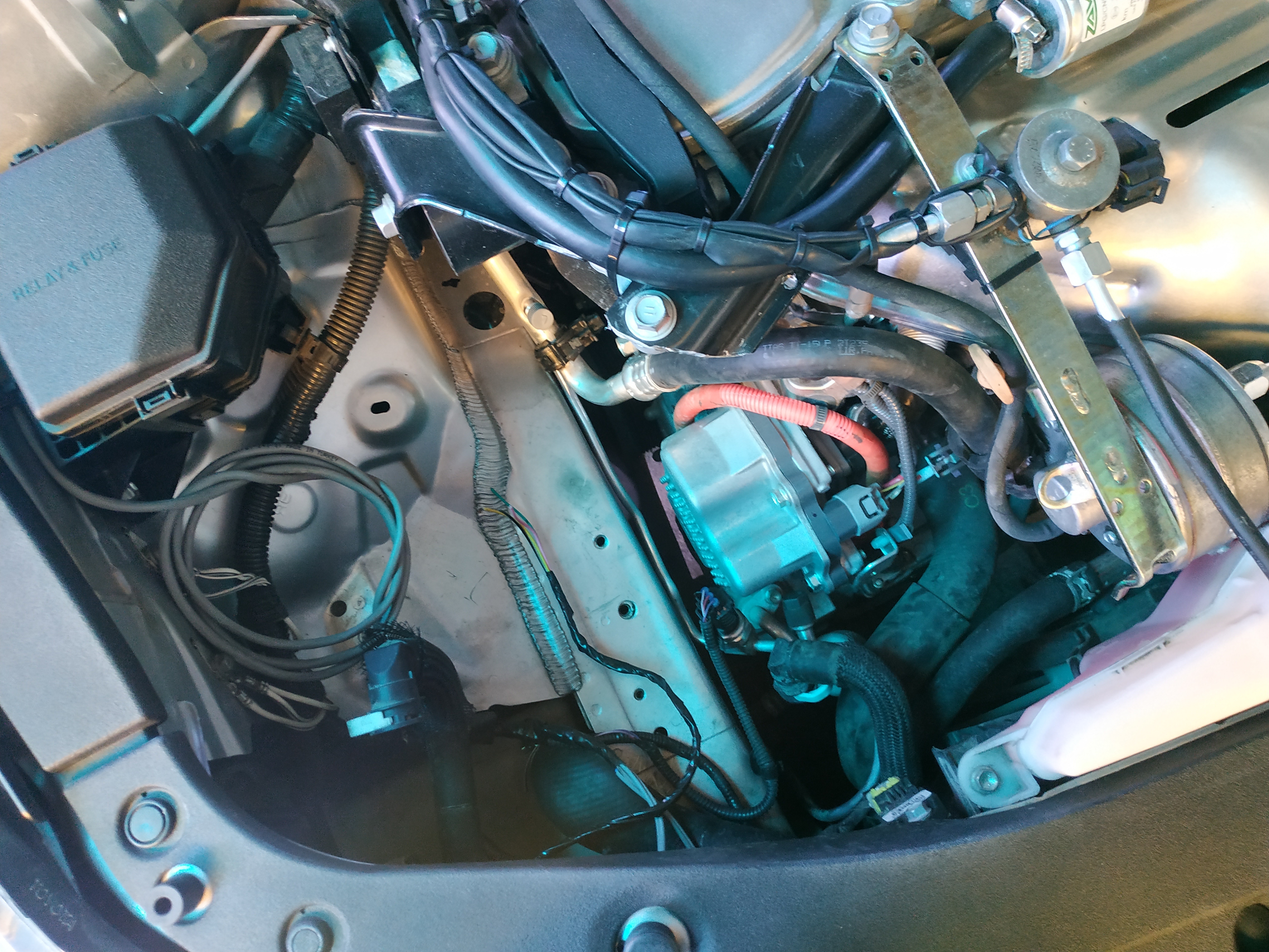

The fitting of the second inverter was successful, but the wires are not connected yet, there are no support mounting strips. But the main thing is that I entered the prepared place. The corner was removed by the manufacturers, who made it specially for me.

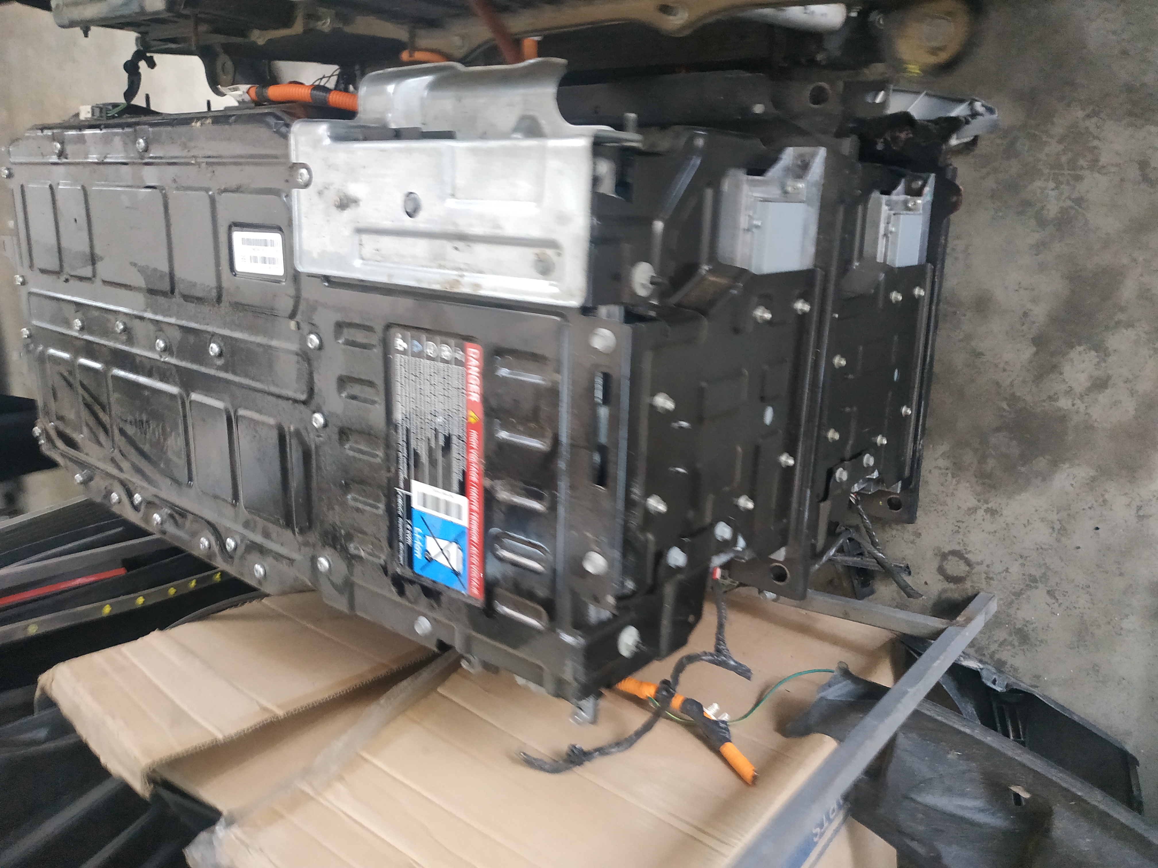

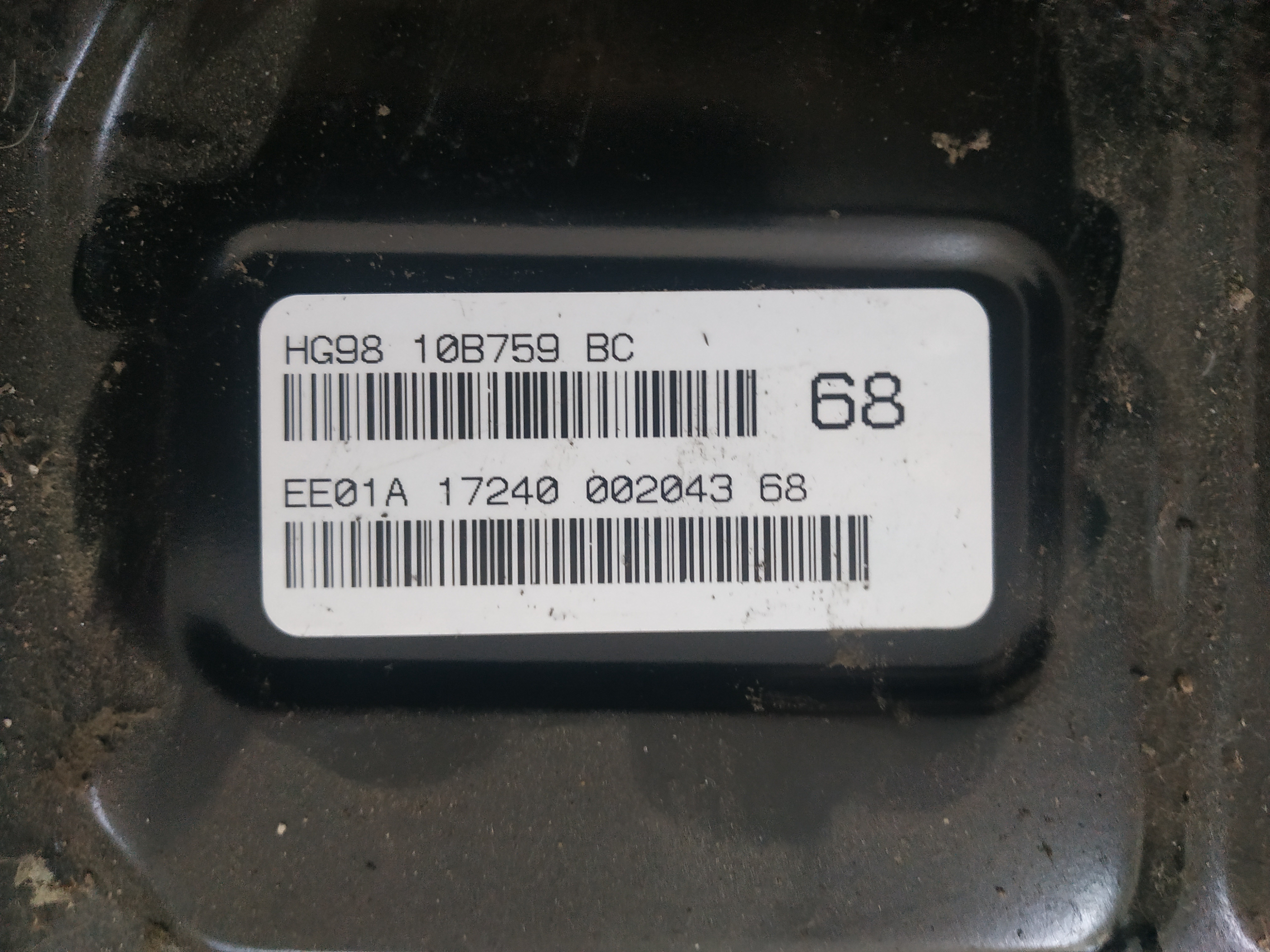

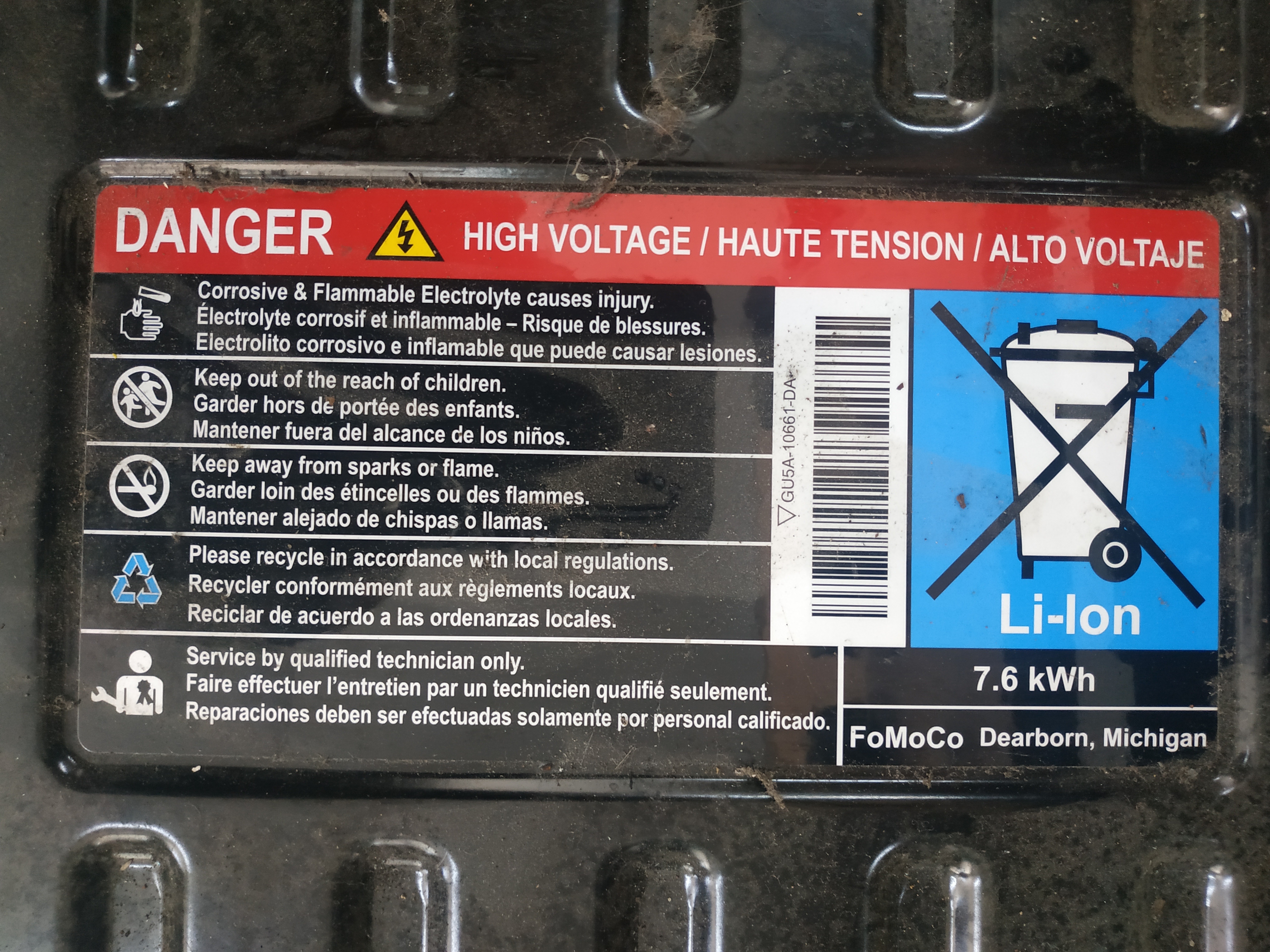

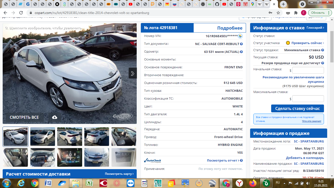

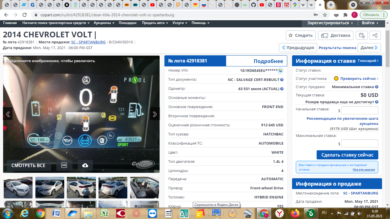

Who will say what about this 7.6 kW Lithium battery from Ford Fusion Energy plug-in 2014. I found 2 of these pieces for $ 500. It weighs about 100 kg. I think it will be enough for me for 40-50 km, I don't need more, there is a hybrid system with a power reserve of 1800 km, and I drive an average of 20 - 30 km a day, so I don't need it anymore. Who can tell me how to connect its 300 volt Lithium battery to my 244.8 volt NiMH battery? It is clear that I will adjust the cells to the desired voltage, in it water cooling will also do without problems. But what is Lithium and how to connect them, through which modules-blocks-controllers? Who will advise what?
